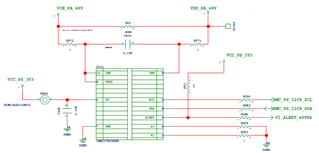

尊敬的 TI 团队:
我们将在我们的项目中使用 INA237AIDGSR 电流/电压传感器。
我们在进行电流传感器校准。 随着温度的变化、我们可能会在 SW 中看到不同的电流读数。
我附上此表供您参考。
请帮助在 SW 读数中找到原因并改进此问题的措施
    尊敬的 Akshata:
    随着温度的变化、读数会发生变化是正常现象。 数据表的第6.8节 提供了各种图、显示了偏置电流、增益误差和失调电压等器件特性随温度的变化情况。
    请注意、温漂为 ±0.02uV/°C、增益误差漂移为 ±50ppm/°C
    我们提供以下 计算器 工具、您可以使用它来查看系统参数如何随温度变化。 如果您需要更准确的结果、则可以在过热条件下校准器件。 还应记住、分流电阻器可能是误差源、因为它会随温度的变化而变化。
    此致!
    Holly
