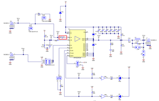

客户尝试使用它来提供高电流、但使用直流电压信号。 不过 、我们发现输入是交流耦合的、有没有任何方法可以将其用作直流信号?

    我们发现输入是交流耦合的、有没有办法将其用作直流信号?
    根据 EVM 原理图、我假设您要使用反相输入端子并消除电容耦合。

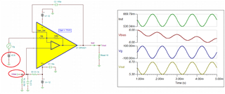

    可以、只需移除电容器短路(或移除电容并短接两个焊盘)即可完成此操作、请参阅下面的仿真。
    e2e.ti.com/.../OPA521-Drive-Rload-09242024.TSC
    如果您使用双电源轨、则可以降低 Vbias 电压、具体请参阅仿真文件。 如果按原样使用 EVM、则增益需要>= 7V/V。
    如果您有其他问题、请告诉我。

    如果将功率放大器用作稳压器、您也可以将 OPA521配置为同相配置。 除非要补偿运算放大器驱动电阻负载、否则增益必须大于7V/V。
    如果您有其他问题、请告诉我。
