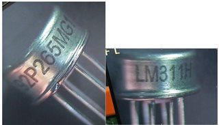

客户已购买器件 LM311H/NOPB、总共20pcs (于8/1/24发货)、发现所有器件在以下条件下未通过 DIP 测试。(日期代码1909)
请帮助验证并提供建议。

    此外、您可以申请封装和包装标签(或照片)上的日期和批次代码吗? 还有一张未沾上引线和标识的器件的照片。
    这些是商用器件、引线为 SnAgCu 镀层。

    1.  您能否提供包装和包装标签(或照片)上的日期和批次代码请参见照片
    2. 可能有一张未沾上引线和标识的器件的照片。  请参阅照片
    3. 这些是商用器件、引线为 SnAgCu 镀层。  您以前是否使用过这些器件? 还是第一次? à μ A 这是 Bentek 系列下新 FA 的第一次使用。

    我们想要更好地了解故障器件引线的特写图片。 第一张图片有点模糊。
    但是、我们真正需要知道的是、测试标准是否也测试导线、故障标准是什么? 包装人员都感兴趣。

    请根据要求查看更清晰的特写图片。 谢谢。 此致
    您好、Marie、
    我们不对器件有争议-这些是有效的生产日期代码。
    我们正在询问客户测试器件的方式以及他们对故障的标准是什么。 是否为真腐蚀或燃烧的助焊剂?
    我们需要看到"故障"设备引线的良好特写图-这样我们就可以看到"腐蚀"。
    如果客户认为存在问题、他们可以通过 Mouser 启动退货流程。
    但我要提醒您、RMA 人员将询问仍有待回答的相同问题。

    客户表示:
    如前所述、器件已完成 DIP 测试(所有旧生产日期代码部分的常见做法)。 根据先前发布的结果、导线显示污染、未通过我们的测试。 我们之前已经提供了有关如何执行骤降测试的信息。 这应该足以证明该器件发生故障。
    如果客户提供了更清楚的缺陷信息、将相应地进行更新。
    您好、Marie、
    我们需要看一下近光引脚的详细照片。
    它们是否符合任何焊锡浸渍标准(ISO、JEDEC? MIL?)。 或者只是将它们浸入焊罐中?
    这些都是密封袋装的吗? 还是打开袋子?
    我们需要看看这是正常的腐蚀还是实际的腐蚀。

    客户的回复如下:
    它们是否符合任何焊锡浸渍标准(ISO、JEDEC? MIL?)。 电流
    将它们浸入焊罐中?
    -请与我们分享 ISO 的标准程序, JEDEC ? MIL 详细信息?
    这些都是密封袋装的吗? 还是打开袋子?
    -密封袋。

    该特定批次由分包商组装。 这将为调查增加另一层。 我已重新开始内部联系。
    此时、我将让客户准备好通过 Mouser 提出退货索赔(我假设您熟悉该流程)。 只需发送几个"失败"单元(2-3)进行调查即可。
    我们并不是说有什么问题-因为同样的数千个单位被发送给许多其他客户没有投诉。
    我的感觉是,它很有可能被拒绝作为一个表面的失败,因为它仍然能够被焊接。
