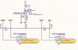

大家好、
我们使用 INA180A3IDBVR 测量电池充电和放电电流、
此应用由电池供电、我们需要具备低电流消耗状态。
电池始终连接到 PCB、
我们打算断开电流放大器与电源的连接、然后通过电源为其供电以便在短时间内进行测量。
那么、我们拥有放大器输入(IN-和 IN+)上的实际状态、即最高12.6V 和最低7.5V、
但没有 VS 功率。
我们在 VS 引脚上测量了寄生电压(约2V)。
我的问题是:
1.是否禁止并可能对放大器造成永久性损坏?
2.在 这种情况下、放大器的静态电流是多少?
BR
Shachar

    1、不会造成任何损害。 使用悬空 VS 时输入引脚上可能存在电压。这没问题。
    2.如果放大器是浮动的、放大器应该没有电流进入 VS。 尽管会有电流进入器件输入引脚(IN+和 IN-)、但请参阅数据表的图7-20。
    另外、我还建议您在原理图上放置以下电阻器。 这将有助于在电源切换期间保持 Vs 稳定、并消除闩锁风险。
