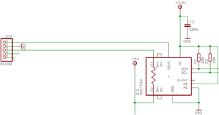

我们从 INA 开始、我们想分别使用 INA 测量电流和电压、我们正在测试从电源测量电流、从不同引脚测量电压的器件。
我们使用了外部电压表 、通过该电压表我们可以看到2.476V 的电压(未将 VBUS 连接到电路板)、但当我们重新连接 VBUS 时、电压表显示为2.348V。
这是我们允许我展示的应用程序。
如果您有任何问题、请随时提出、我们将很乐意为您提供任何帮助。

    这很可能是由某处的 GND 不匹配引起的。 INA 的电路板与具有总线电压的电路板之间的电压差。
    还需要注意的是、通过在进入 INA 之前将电源从电容器焊盘上布线、可以改善 C2的布线。 这有助于更好地降低 INA 的电源噪声。

    我们忘记了非常重要的信息、当我们将 VBUS 连接到 SH+时、不会发生压降。
    感谢您对电容器的评论、我们修复了电容器的问题。
    我们尝试"发挥"作用、让 GND 发现一些问题、但到目前为止我们没有成功。
    希望很快就能收到您的反馈、
    Patrik Kozela。
    我们发现问题、问题在于我们测试的器件在输出端有分压器。
    对于有相同问题的任何人、请检查输出引脚上是否没有任何电阻器。
