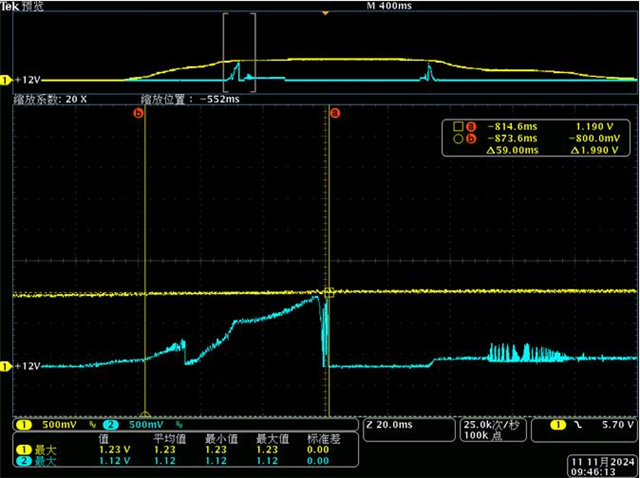

客户发现 VCC 输入欠压/欠压时出现毛刺脉冲。 峰值为1.1V 的干扰、Vcc 峰值为1.2V。
我注意到 INA281的 VSS 范围大于2.7V。 因此、我不确定这是否是导致出现此意外性能的原因?
    哈利、您好!
    您能说明一下吗:您是说 VCC 超过2.7V 的输出尖峰吗? 下图中红线处的 VCC 值是多少? 在这张图中、VCC 的峰值是多少?
    如果如您所说、VCC 峰值为1.2V、则这超出了我们的运行条件、我们不指定器件在这些条件下的运行方式。

    我的意思是、VSS 的 DS 要求大于2.7V。
    客户发现、 当施加 VSS 输入电压/欠压时、无论最终的 Vcc 值是多少、当 Vcc=1.2V 时都会出现毛刺脉冲(在其系统中、Vcc 最终将为12V)。  输入侧实际上没有电流。

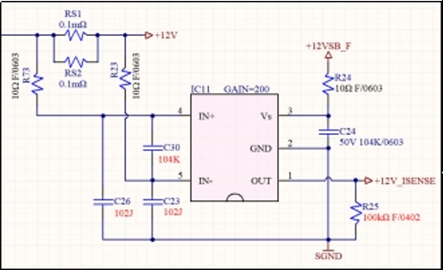

    我认为最好澄清一下我们使用的术语。 VS =电源电压(这是您参考的 DS 中的规格)
    VCC 是 Vs 的另一个名称、因此我想知道您是指 VCM (共模电压)吗?   但是、根据您的照片、您说 VCC 是引脚3、与 Vs 相同。
        1.请告诉我你说 Vs 时的意思 以及你说 VCC 时的意思。
    当 VS/V VCC 低于2.7V 时、这超出了我们建议的运行条件。
        2.请解释您正在进行的测试。 您是否从0V 启动电源电压(Vs)、然后缓慢上升至2.7V? 如果不能、您对 Vs (引脚3)施加多高的电压、持续多长时间?
    请详细说明您所做的事情、一旦我知道、我将在结束时对其进行测试。

    让我澄清一下这些项目。 1.是的、我对 Vcc&vs 的理解是 Pin3上的电源。   、是原理图、RS1&RS2是电流检测电阻 Ω+12V 是输出电压、12VSB 是 INA 的待机功耗。 客户将此器件用于服务器 PSU 输出电流检测、2个 PSU 并联工作。
    业务范围:
    答: 我们在 PSU 系统测试中发现了这个问题。 在交流输入关闭后、INA281B4IDBVR 引脚1的电压将上升、直到+12VSB_F 降至1.2V:
    B。 然后、我们使用直流电源为 IC 供电、缓慢增大或减小电压、并将输入引脚4和5短路。 当 VCC 约为1.2V 时、引脚1上的电压将浪涌。
    我的问题是:
    1.为什么会出现这种异常现象? 了解 Vs 低于建议范围、但您能解释一下内部哪个部分受到了影响吗?
    2.能否在 EVM 上重现此现象?

    1.如您所说、Vs 超出 DS 范围。 这意味着器件正在断电、因此、不同元件会在不同时间关闭。 这就是我们看到电压尖峰的原因。 驱动输出级的电路似乎在其他事情之前关断、这就是 Vout 将暂时跟踪 Vs 的原因、直到其余元件关断。
    2.在 EVM 上重现此示例不会为我们提供任何新信息。
    关于如何最大程度地减小这种影响、我提供了一些提示。 我建议在 Vs 引脚上放置一个10kΩ 下拉电阻器。 在示波器屏幕截图中、我们可以看到 Vs 一开始被快速下拉、但在1.2V 左右、它开始非常缓慢地下降至 GND、这是弱下拉的迹象。 如果您能够更快地下拉电源、您可能能够将此 Vout 电压尖峰降至最低。
    -我首先尝试仅在 Vs (引脚3)上添加一个下拉电阻。
    -然后尝试仅在 Vout (引脚1)上添加下拉电阻。
    -然后尝试在两者上添加下拉。
    找到一种有效的方法后、您可以尝试减小电阻器、从而将功率损耗降至最低。
