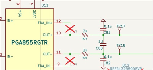

我计划 在 PGA855的输出端使用滤波器、如下所示:
Riso = 2000 Ω
差分电容器:1uF
PGA855是否能够承受而不会发生振荡? 我希望 Riso 足够大。
Sariel
    嗨、Sariel、
    欢迎使用 e2e! :)
    我使用产品页面中提供的仿真模型来支持这项分析。 PGA855可从 TINA-TI 和 PSpice-for-TI 中进行评估-两者均可免费下载。
    如您所见、在2k RISO 中、不存在持续的振荡(或不稳定)、但上升和下降需要很长时间。
    RISO 可降至约100欧姆、无持续振荡、且上升和下降时间更快。
    放大版本:
    PGA 的增益为4。 这是我使用的仿真文件: e2e.ti.com/.../pga855_5F00_1uf.TSC
    您是否有理由使用如此大的电容器? 您能为我指出一个需要它的 ADC 的方向吗?
    祝你一切顺利!
    Carolina
    谢谢、Caro。
    这解决了我的问题,使我成为一个轻松的设计师!
    我在输出端使用如此高的 RC、因为我要使用的是低采样率和低 BW。 我将把 PGA855连接到 ADS1115。
