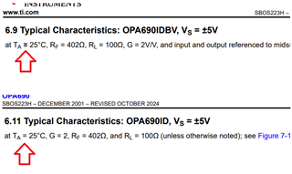

我将阅读产品说明书 SBOS223H–2001年12月。
您能不能告诉我点等或等像运算符的区别?
    您好、Hideaki、
     符号 ≅表示周围或估计、而=表示绝对。 查看数据表中的这些表格和图、  由于我们在室温下进行的测试、所以所有数据都应≅25 C。 除非表中的图或规格具体显示的是过热情况或模拟数据、否则该数据恰好为指定的温度、因为我们在这些测试期间将器件置于隔离的热流中、或在25°C 的条件下进行仿真。
     对于6.11、如问题所附图像中所示、  除图6-56和图6-58外、温度应为≅25°C。 由于这些数字代表了在整个温度范围内专门测试的数据、这意味着这些器件被放置在受控温度环境中。  图6-60在25°C 时测得、因为这很可能是设计模拟数据。
