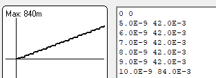

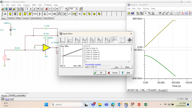

我实际上想为 opa690提供一个阶梯输入、同时我在 TINA TI 中对其进行仿真。
我想为楼梯输入提供宽度为5ns、高度为42mV 的20个输入。
这就是我的输入情况。
您能告诉我如何在仿真工具中提供此输入吗?
我已经这样使用了 PWL 波形:
但在波形中、我无法按需要精确地看到20个跳变、而且跳变似乎比预期的多。 这是我得到的波形:
请帮我生成精确的阶梯波形来进行仿真。

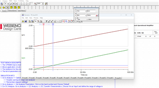

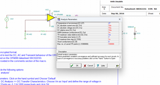

    您好 Bhuvaneshwari、
     通过更改默认分析参数、我能够让它在我的终端工作。 由于您的步长小于默认分辨率、请通过选择 Analysis (分析)然后设置 Analysis Parameters (分析参数)来更改 TR 最大时间步长(快捷键 CTR+Alt+P):
      下面随附的是 TINA-TI 文件、如果它不适合您、请告诉我。
    e2e.ti.com/.../OPA690-Step-Function tsc
    SIMA

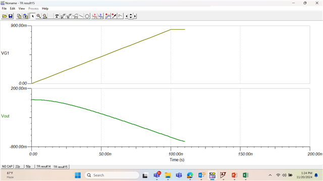

    这也是我要做的。 但我需要一个完美的阶梯波形、在这里我可以看到完美的20次跳跃。 这是可行的吗?

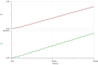

     谢谢你的答复、我现在明白问题在哪里。 我在 TINA-TI 中编辑了分段线性函数、如下所示:
     我相信仿真器需要大约1ns 的信息、即使尝试编辑参数使其低于1ns 的最大时间步长:
    e2e.ti.com/.../1185.OPA690-Step-Function tsc
    SIMA
