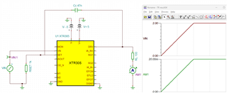

我最近决定探讨如何使用 XTR305作为 XTR111的替代方案、以减少外部组件的使用。 我已在 TINA-TI 中运行一些仿真、如果负电源电压不低于-3V、则电流输出不按预期工作。 我最初以为只能通过 GND 到 V-和5V 到 V+来驱动它、给人留下这种印象的原因是 XTR305数据表(第29页)中的段落:
当写入...designed 以连接5V 或3V 电源..."时 通过使用 GND 和5V 电压为元件供电、可以直接得出结论。
但是、组件不喜欢此想法:
如果我将-5V 连接到 V-、它会更加快乐:
该电路的目标是将 0-2V 转换为0 -20 mA。 2V 输入电压斜坡通过1K 欧姆的设置电阻缩放到0 - 20 mA。
与第29页上的电源电压信息相反、今天我在第22页上发现了另一条建议:
我认为数据表上存在冲突信息。

    您好、Ersin:
    下面我来回答您的两个问题:
    是否完全可以使用旧款好的5V 和接地电源来操作此 IC?
    否 您需要在 V-上具有负电源电压才能使系统运行。  您不是最先要问这个问题的人: XTR300:XTR300的单电源。
    如果无法做到、您是否能够推荐一个能够提供必要电源电压的组件、该组件的输入电压为5伏直流电。
    实际上、链接的 E2E 主题可能也是您正在寻找的组件。  LT1054可以生成您需要的负电源电压。
    请告诉我这是否解答了您的问题。
    Robert Clifton
    尊敬的 Robert:
    感谢您的确认。 那么我很可能会使用不需要任何双极电容器的 TPS60403电压逆变器。
    Ersin
