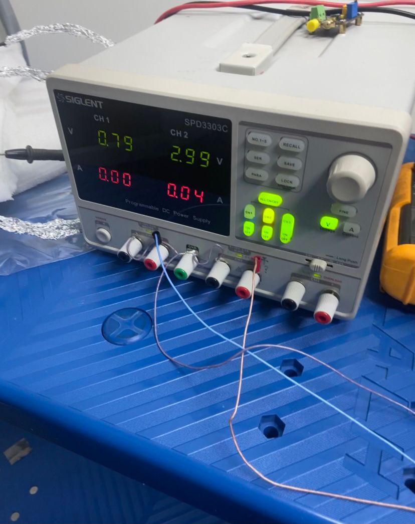

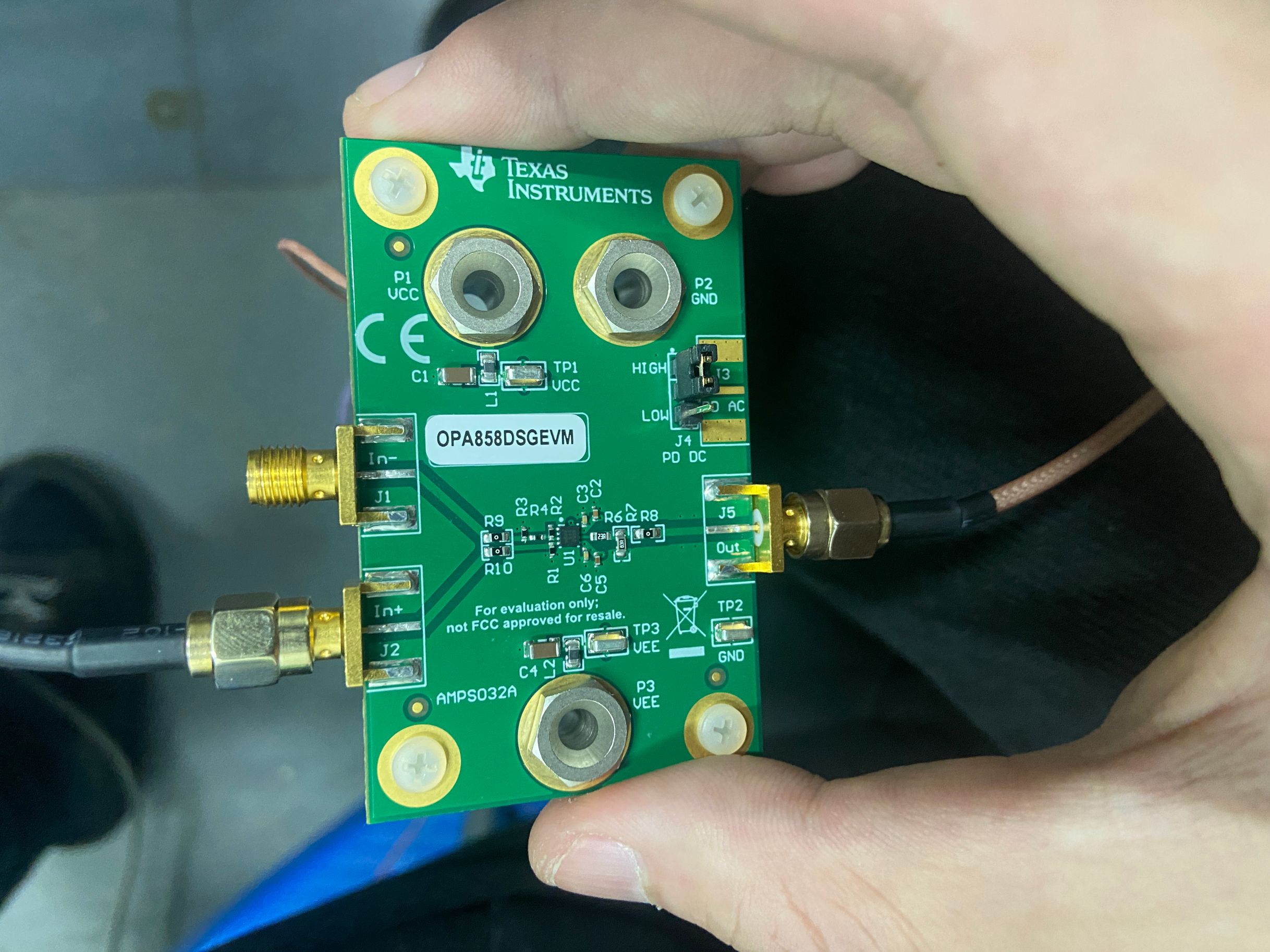

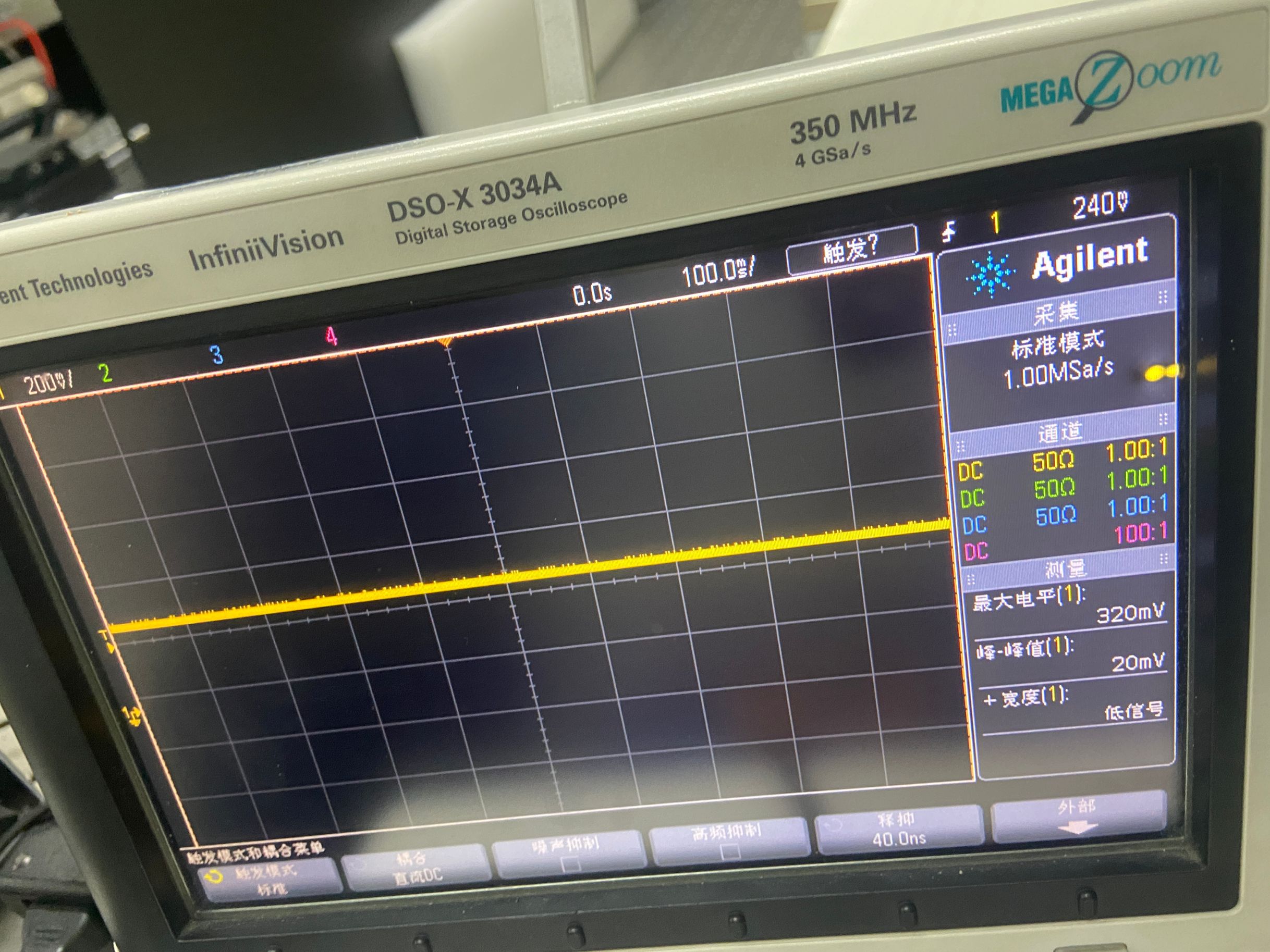

我最近购买了 OPA858DSGEVM、并想将其与 TDC7201配合使用来进行激光测距实验、但发生了一些问题。 我的 APD 的输出如第一张图片所示。 使用1064nm 波束、最大输出电平达到1.48V。 我请参阅数据表和用户手册。 当我使用单个电源输入时、VCC 使用5V、而 VEE 接地、输出仅超过200mV。 当使用双电源 VCC3V 和 VEE0.8V 时、输出仅为320mv。 这不符合它可以同相放大7次的原理。 我购买的产品有什么问题吗? 我在论坛中阅读了有关 OPA858DSGEVM 的所有博文 VCC、并尝试了 OPA+2.5V、OPA-2.5V、VEE 但它仍然没有帮助。 希望这位工程师看完后可以给我回复。 谢谢你。 我的项目非常紧迫。
    我想通过几个调试步骤来查看我们是否能找到问题。 我想强调的是、在预期输入信号约为1.48V 时、输出将会饱和、因为器件增益为7V/V 不过、尽管担心输出过饱和、但似乎确实有问题。 最好后退一步、尝试以其标称配置打开该器件、并确认其正确打开。 您是否能够将器件设置为+/-2.5V 电源并移除输入和输出连接? 我将确认器件的 IQ、以确保它不会损坏。 您应该会看到20.5mA 以+/-2.5V 配置提供给器件。
