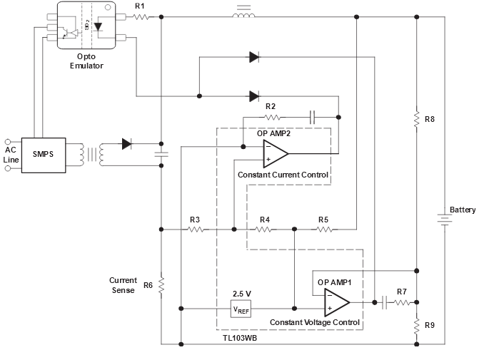

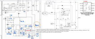

1、我对​​R52电阻的想法是要做一个延迟的动作,所以我要放大电阻。
2.当 R52电阻值为180K 时,两端电压之间会有2mV 的电压差,导致故障。 如果电阻值更改为10K、则不会存在电压差。 问题是什么?
3.如果这个问题不能解决,我能做什么来延迟这个功能?
    运算放大器的典型输入偏置电流为15nA。 当流经180 kΩ 时、确实会导致2.7mV 的压降。
    U5的用途是什么? 这看起来是一个与数据表中显示的相似的恒定电压/恒定电流电路、但是你不需要第二个基准。
    您想延迟什么函数? 它似乎与电流限制有关、但您想在上电期间升高或降低该限制吗?

    如 Clemens 指出的、请告诉我们更多有关该赛道的信息。 我甚至未  在原理图中见到 TL103WB 运算放大器。 UM601是电压和电流控制器(UTC 产品?)。

    UM603A 是 TL103WA 的克隆产品。

    客户使用了我们的 TL103WB 作为第二来源、但解决此问题后、它将是第一个来源、因此请帮助进行检查。 谢谢。
    UM603A 的输入偏置电流较差(20nA)、因此这两个器件的行为方式不会完全相同。

    您能否将  UM603A 替换为 TL103WA 运算放大器、首先向我们提供反馈?
    此外、我需要知道您的延迟要求有多长。 有许多技术可以增加电路中的上电延迟、例如软启动、RC 定时延迟、电流限制延迟等。
    我们一般不支持竞争对手的产品。 我不知道 TL103WA 有克隆,直到克莱门斯指出。 原始的电路原理图零件符号模糊。
