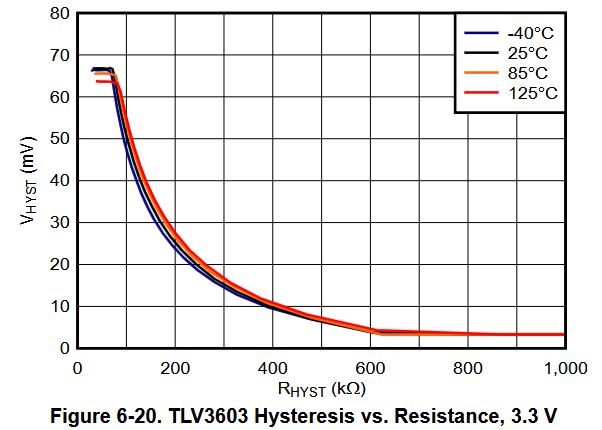

请帮助我确定迟滞电阻器值。

    尊敬的 Gaurav:
    我不确定您的应用是什么以及需要多少迟滞。
    信号看起来是什么样子的? 它真的将位于紫外线范围内吗?
    在您所链接的帖子中、您正在使用 INA333将电压信号线性调高。 比较器将输出数字高电平或低电平、具体取决于输入信号是否越过反相/同相输入的基准。 这是您想要的输出行为吗?
    TLV3603具有以下迟滞电压与迟滞电阻器关系图:

    尊敬的 Gaurav:
    迟滞的目的是减轻由于噪声和/或干扰而导致的不必要的输出切换。 很难一目了然地判断需要多少数据、具体取决于输入信号速度、输入信号振幅以及系统噪声/干扰振幅等因素。 您可以使用用于迟滞电阻器的焊盘创建 PCB、然后在最终需要更高或更低的迟滞时交换电阻器。 您可以从~5mV 到10mV 的迟滞(400kΩ 到500kΩ)开始、然后在观察到输出出现任何不必要的开关(抖动)时根据需要更改该值。
