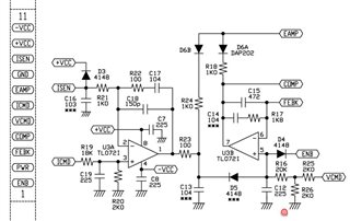

客户更改为新的 PCN 器件、发现无法写入 MCU。
请检查波形。 是否还有任何其他可以修改的内容? 谢谢。
FEBK 正常
FEBK 失败
    保证的数据表限值未更改、但新器件在超出范围电压下的行为可能有所不同。
    输入和输出引脚处的电压是多少(1/2/3、5/6/7)? 哪些是新旧的区别?
    我在原理图中没有看到任何直流反馈。 如果您将此器件用作比较器、请注意、新器件的特定输出电平未定义、并且较宽(接近 VCC +和 VCC−)。

    由于最近的工艺变化、当运算放大器用作比较器时、运算放大器的输出行为可能已经在非线性运行(与 PCN 修订版前相比)中发生了变化。 TL072的线性和数据表性能保持不变、但非线性运行可能有所不同(因为当运算放大器用作比较器时、指定的输出电平可能未定义)。

    除了测量输入/输出电压、您可能会替换已知的运算放大器并替换最新版本。 如果 Vout 的电压反向、这可能是根本原因。
    如果 Vin+>Vin-、Vout 应变为高电平或达到 Vcc。
    由于工艺变更和未定义的 Vout 状态:后 PCN 运算放大器的行为可能如下:
    如果 Vin+>Vin-、Vout 将变为低电平或 Vee 或 GND。
    请确认这是您电路中最新 TL072C 运算放大器的非线性输出行为。 请告知我们。
