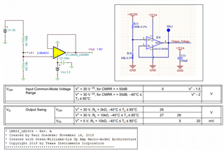

我将使用 LM321作为电压跟随器来读取主总线电压(范围为40V 到55V)。
当我将主电压增加到~52V 以上时、就会出现这个问题。 此时、输出在3.3V 时饱和、并且不再变化。
例如、在52V 时、输入电压(分压器之后)为2.73V、如果我进一步将其增加到2.8V、输出会保持在3.3V。
我想知道我是否遗漏了某些内容或存在误解。

    [报价 userid="46691" url="~/support/amplifiers-group/amplifiers/f/amplifiers-forum/1448326/lm321-lm321lvidckr-issue "]例如、在52V 时、输入电压(分压器后)为2.73V、如果我进一步将电压提高到2.8V、输出将停留在3.3V。
    该仿真是一种线性行为模型。 当超出运算放大器的输入 Vcm 时、Spice 模型无法计算。 因此它将停留在默认值。 我认为这就是正在发生的事情。 当运算放大器在非线性范围内运行时、TINA 和其他仿真器的行为可能会略有不同。  此外、LM321 Spice 模型是旧的。
    此致!
    Raymond
    要允许高达3.3V 的输入电压、请使用具有轨到轨输入的运算放大器、例如 TLV9001‍IDCKR。
