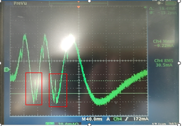

客户希望使用电流放大器进行步进电机失速检测、失速 电流约为30mA / 5ms、波形为下图中的红圈表示:
INA190是否可用于应用? 或者你有更好的建议? 谢谢!
 每个网格的20mA
Daniel Wang
    Daniel、您好!
    INA190的压摆率为0.3V/μ s、µs 您的压摆率低得多(为0.000006A/μ s)、那么 INA190将适用于该 µs。
    如果您有任何其他问题、请告诉我、
