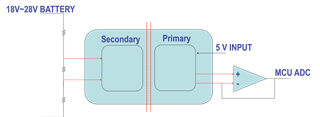

尊敬的 TI 团队:
客户询问使用 AMC3330-Q1进行隔离电压检测。
客户理解的功能摘要。
它接收一个主5V 电源以创建辅助直流/直流电源、并将其用作辅助电源。
读取次级电阻器的差分电压、并通过外部 OPAMP 将其转发到初级侧和 ADC 输出电池电源。
或者请给我提供正确的指南。
客户希望将其用于18~28V 电压检测。
是否有适合这一概念的应用电路?
请提供电路图、以在最终 MCU 中读取 ADC。
    赵贵强
    似乎客户对产品有很好的了解。 AMC3330-Q1可用于准确检测18-28V。 本产品包含一个集成的直流/直流转换器、因此只有低侧/初级侧需要电源。

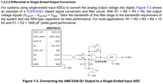

    客户似乎有兴趣使用运算放大器将差分输出转换为单端输出、并将其馈送到 MCU、他们正在寻找演示此情况的示例电路。 是这样吗? 如果是、数据表提供了很好的示例供您入门使用:

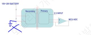

      尊敬的 Eva:
      客户了解到该数据表适用于交流电压检测。
      它将用于直流电压检测。
      能否使用两个电阻器连接 GND 而无需失调电压?
      次级 Vsense 输入的最大值是否为2V?
      换句话说,我应该设计 Vbat : 28V/R1 : 150K/R2:11K?
      最大电压:28*11/(150+11)=1.91V
      最小电压:18*11/(150+11)=1.23V
      我是否应该使用1:2放大放大器实现输出?
      赵贵强
      AMC3330的输入范围为:
      因此、我认为您应该使用较大的分压器。

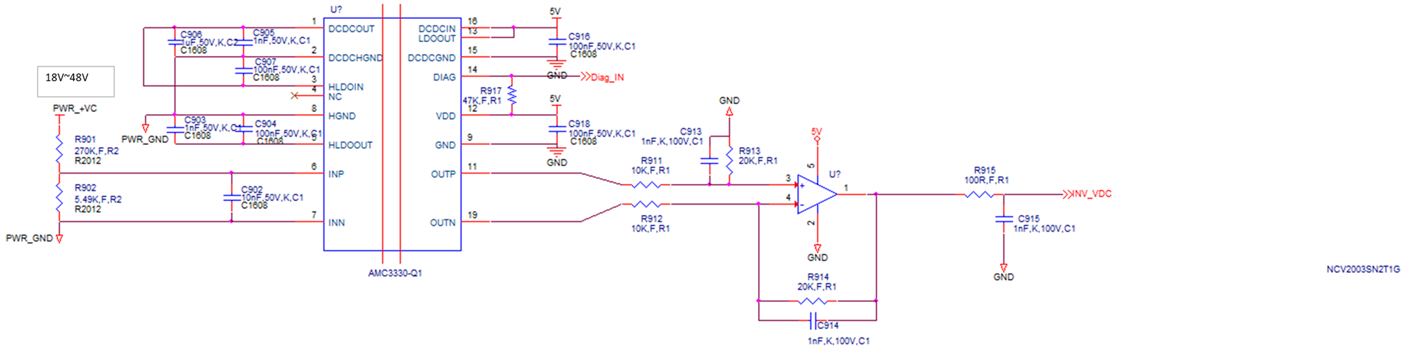

      请回顾一下客户设计的原理图。
      赵贵强
      器件的低侧和高侧是否单独接地? 从原理图上看、低侧和高侧的一些接地端相同、我们不建议这样做、因为这样会影响隔离栅。 另外、只需确保电压被分压到+/-1V 输入电压规格。 否则、该原理图看起来很好。

      1.我的客户希望检测18V ~ 48V 直流电池电压。 在本例中、可以将 INN (7)引脚连接到 GND 并且仅使用2个电阻器吗? (R901、R902)
      2.我的客户将 R901设置为270k、将 R902设置为5.49k。
      在这种情况下、如果 PWR_+INP 为18V、则向 VC (6)施加0.359V;如果 PWR_+INP 为48V、则向 VC (6)施加0.957V。
      您是否认为此电阻器值合适? 请告诉我电阻值应该是高还是低。
      3.如果对 INP 和 INN 施加差分电压、则 INP 和 INN 的输入电压范围为2Vpp。 (+/-1V)
      如果我的客户 仅将单个直流电压输入应用于 INP (6)、那么 INP (6)的输入电压范围是0V~1V? 或0V~2V?
      4.如果我向 INP (6)施加0.359V 电压并向 INN (7)施加0V 电压、AMC3330-Q1的预期输出是多少? 它与输入相同吗、所以它是0.359V?
      由于数据表中的6.3.3、因此差分输入的增益为2。 我想知道仅使用 INP (6)输入时的增益系数是多少。
      请检查这些问题。 谢谢。
      蔡斯
      大家好、Chase:
      1.是的,建议将 INN 连接到地面。 该输入滤波器看起来没有问题。
      这些电阻值正常。
      3/4. 我认为数据表的第6.3.3节有助于澄清以下问题:
      应将差分输入电压视为 INP-INN、该值应在+/-1V 范围内。 客户的增益仍应为2。
      如果 INP-INN = 0.359、则 VOUTP-VOUTN = 0.718。

      如果客户打算使用运算放大器将差分输出转换为单端输出、数据表中包含一个概述以下内容的章节:
      如果他们希望在运算放大器之后添加额外的滤波、可以根据需要添加。 因为它们在原理图中看起来没有问题。

      1.如果我的客户希望从差分输出转换为单端输出、可以使用原理图(如图7-3所示)。 它几乎与我客户的原理图相同。
      2.如果我的客户不使用差分输出、则无需 EVM 指南中所示的滤波器。
      3.我的客户可以在附加运算放大器输出后使用任何滤波器(就像客户的原理图一样)
      请检查这些问题。 谢谢。
      蔡斯
      大家好、Chase:
      1.是的。
      2/3. 有。 您的客户 在其原理图中使用的滤波功能看起来对于输出而言很好。
