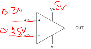

该 TLV3501可以比较0.05V 的小差值?您能否确认?
    输入失调电压误差最高为0.007V、因此这将起作用。
    50mV 的过驱足够大、可以获得较小的传播延迟;请参阅图1/2。
    尊敬的 Rama:
    此器件的最大输入失调电压为+- 6.5mV。 0.3V 和0.25V 的输入电压意味着存在50mV 的输入差分。 该输入差分足够大、可以克服输入失调电压并产生正确的输出。
