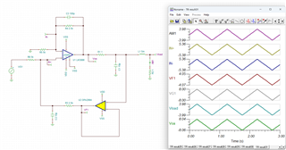

您好! 我阅读了另一条关于 改进型 Howland 电流泵的主题、底部的建议与我尝试实现的目标非常相似。 我的目标是使用来自 DAC 的模拟电压、并将其转换为能够驱动电感负载(~200mH)的电流、其中三角波的周期为1Hz、幅值为+/- 2A。 理想情况下、增益为~0.25 (如10V -> 2.5A 所示)、但可以进行配置。 我的主要要求是电流输出的精度、因为我希望电流波形具有低噪声、并且相对于基准电压波形具有高精度。 将使用24V 电源、如果可以、也可以使用双极电源。 我曾 在另一线程的底部模拟链接系统、它与我需要的很接近、但输出是单极的。

    您好、Ryan、
    感谢有关电路的详细信息。
    可以对该电路进行修改、以生成正负电流驱动、从而确保正常运行。 将电源分离到+-12V 可能 有助于实现这一点。
    快速提问、我看到该主题位于产品 OPA564下面。 您是想使用 OPA564等功率放大器创建此可变电流源、还是想将外部晶体管与精密放大器结合使用? 单个 OPA564是无法实现+-2A 的。
    该200mH 负载是否会作为接地基准? 您是否知道该电流需要的精确度?

    Jacob、
    感谢您的帮助! 我并未设置任何特定的运算放大器、只要求我在填写问题表单时填写该字段。 实施也是如此。 我对功率放大器或晶体管+放大器解决方案都很满意。 负载将以接地为基准、理想情况下精度将小于相对于所需波形的误差10mA、但我不确定这有多现实。

    您好、Ryan、
    从操作的角度来看、这是您尝试创建的器件吗?
    我仍然需要对电路进行一些调整、从而优化交流响应。
    此致!
    Jacob

    嗨、Jacob、如果我想调节此电路中的增益、我该怎么做? 我曾尝试增加 R4的值、但它似乎使输出发生振荡。
    您好、Ryan、
    正确、R4和 R3或 R5和 R6允许进行增益调整。 R5=R6和 R4=R3很重要、但我们可以更改这些电阻对的比率以调整增益
    R5和 R6 = 10k:
    R5和 R6 = 5k:
    此变化的一个副产品是、我们现在驱动的是+-4A、而不是+-2A。
    这是预期行为吗?
    Jacob
