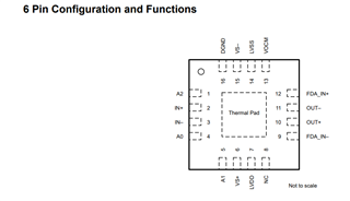

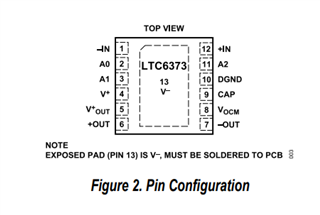

    ADI:
    TI:
    虽然该器件不会是 P2P、但我们肯定会与 LTC6373竞争。
