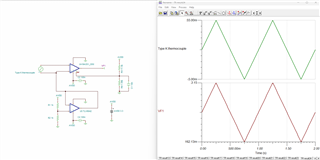

我们将使用 INA350来连接热电偶。  您能建议一下设计吗?

    下面是我遇到的一些设计问题:
    您打算使用哪种类型的热电偶?
    所需测量的温度范围是多少?
    您打算使用什么输出范围?;示例:(-2V 至3.1V)
    您需要多高的精度?
    您将使用多大的电源电压?
    我们有一份很好的应用手册、其中涵盖了与热电偶的连接、位于此处:
    您将看到有很多不同的方法来实现这个电路。
    了解上面提到的一些详细信息后、我就可以创建一个仿真。
    Jacob

    感谢您的支持。 请在下面找到问题的答案。
    您打算使用哪种类型的热电偶?
    k:当前使用的是 K 类型。 但我们计划使用所有类型的热电偶。
    所需测量的温度范围是多少?
    K:0°C 至1450°C
    K:是的,喜欢这个。
    您需要多高的精度?
    K:+/- 5'C
    您将使用多大的电源电压?
    K:我们正在使用3.3V 微控制器。

    尊敬的 Keyur:
    以下是应符合您需求的简单设计:
    e2e.ti.com/.../INA351_5F00_Thermocouple_5F00_K.TSC
    请注意、我此处使用的是 INA351CD、因为 INA351与 INA350类似、只有 Vref 上有一个内部缓冲器。 这意味着、您可以直接将任何源阻抗与 Vref 连接、而无需考虑 INA 的差分放大器级中的误差。
    我在-5mV (~-200C) 至+55mV (~1370C)的范围内模拟了 K 型热电偶。
    欢迎您根据需要更改 Vref 和热电偶输入电压。
    这也有助于在 INA 的输入端上安装差分滤波器、但根据您所需的高频抑制特性、这是可选的。
    如果您有任何问题、敬请告知。
    此致!
    Jacob

    你好、Jacob、
    同一应用的任何其他运算放大器。 我不想放置更多的硬件。
    我是否可以将并联传感运算放大器用于此应用?
    Keyur Parikh
    尊敬的 Keyur:
    这已经是一个非常简单的设计。 我选择了 INA351而不是 INA350、以便有效地减小热电偶设计中的硬件和电路板尺寸。
    上述设计的问题是什么? 是否不希望包含 TLV9041? 热电偶的电阻偏置可能会影响准确度。
    分流监控器仍需要对热电偶进行一些偏置、以确保放大器以线性模式运行。
    Jacob
