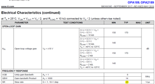

OPA189 (修订版 I) 表中的压摆率似乎与第16页的图36不匹配。
  图 36.
 在200kHz 下 µs 的压摆率明显大于1V/μ s。 (很好!)

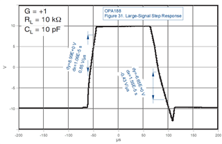

几年前、我在使用 OPA188时遇到了问题(Vdd=+6V、Vss=-6V、增益=+1):
µs 表规格为0.8V/μ s (典型值)

    2. 您认为 OPA189压摆率为20V/us、曲线应该与图中以绿色显示的曲线相同。  我检查过此电路、发现它与绿色曲线的预期性能非常接近。  以下是我的测量结果摘要。  我认为您的图形也验证了这一点、但它们对我来说有点难阅读。
    3. 根据 OPA189的压摆率、曲线边界处于32Vpp (16Vpk)。  但请记住、20V/us 是典型值、 该参数预计会有±20%的变化。

      2. OPA188的曲线标记为峰-峰值电压、但确实应该是 峰值电压。

    OPA188:如果图36中出现注释"G =-1"、将会很好。 "没有压摆率导致的失真情况下的最大输出电压与频率/最大输出电压间的关系"
      (通过鼠标点击图片来缩放)
    第5页表格中"条件"列中的压摆率应为"G =-1"-而非"G =+1"
