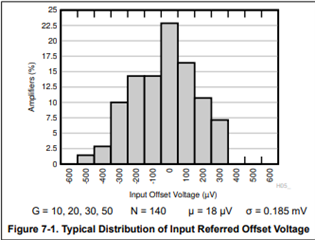

    我觉得这个结果会让人惊讶。 -14.76mV 的输出参考误差对于此器件而言太高。 Jerry 的上表显示、我们最多应该看到增益为10V/V 的+-12MV RTO 此偏移可保证为最大值、因此在根据 EC 表中的连接配置器件时、不能找到 VOS RTO 为-14.76mV 的器件。
    在我短暂的支持该器件的经验中、我发现很少有器件超过+- 600uV 失调电压 RTI。
    数据表中的器件样本相对较小、但我们可以看到、我在测试这些器件的失调电压时观察到的粗略结果与我们的验证数据相关:
    提及这一点;我倾向于认为我们仍然会遇到其他一些误差源、导致 Vout 超出预期值。
