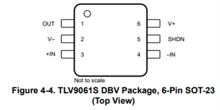

我的一个客户当前的产品使用 TLV9061IDBVR 和 TLV9061SIDBVR。
最近、他们收到了关于 TLV9061数据表的 PCN。
PCN 显示 TLV9061数据表已从 SBOS839L 更新为 SBOS839M。
SBOS839M 会显示"更改了 TLV9061S DBV (SOT-23)引脚图以匹配引脚功能表"。
我们查找了这些数据表之间的差异、并发现了 TLV9061SDBV 关断引脚名称的差异。
在 SBOS839M 中、引脚(TLV9061S DBV 的5号引脚)名称为"SHDN"。 但在 SBOS839L 中、引脚名称是"/SHDN"。
此引脚名称是否与两款产品说明书的不同之处?
如果该位为真、则 TLV9061的引脚功能表中未描述"SHDN"引脚。
您能告诉我这两款产品说明书之间的区别吗?
非常感谢您的答复。
和也。
    您好、Kazuya-san
    修订版 L
    修订版 M
    在两个数据表中、引脚排列表是相同且正确的、但是 L 中的图片在错误的位置有三个引脚。 严重的错误。
    原来是在 M 中固定的、那么三个引脚的位置现在是正确的! 在此过程中、上横线被移除。 一个不太严重的误差。
    总之、我们减少了数据表中的误差量。 引脚5以前是 / SHDN 引脚、现在仍然是该引脚。
    实际 TLV9061SDBV 器件无变化。
