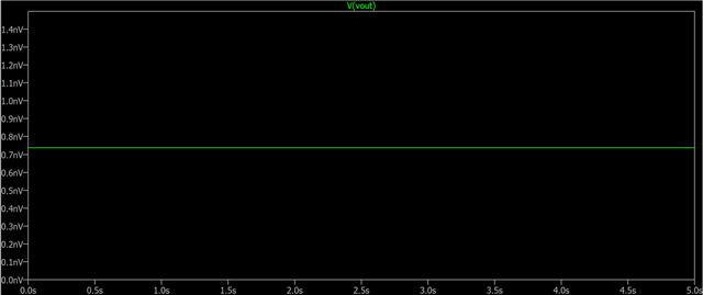

我正在设计非稳态多谐振荡器、它会在800Hz 频率下生成0至5V 的时钟、电路如下所示:
组件选择:
选择同相端子上的反馈电阻器
对于对称波形:反馈比、β=0.462
β μ A   0.462
R1 100 kΩ μ A
R2 85.87360595 kΩ μ A
已选择 R2 86 kΩ μ A
RC 电路:
调整 800 Hz
C. 1.00E-07 f
C. 100.00 Nf
射频 6.25e+03 Ω μ A
射频 6.25. kΩ μ A
波形如下所示:
我想要一个设计建议、以800Hz 的频率生成0至5V 的信号。
     Deekshith、
    则需要添加另一个电阻器。 从 IN+到 VCC_5V。  这将使 IN+电压都处于电源轨内。
