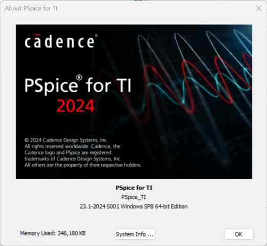

针对共享电路的温度分析会导致温度变化偏差为50%。
对于电阻器、TC1 = 0.02、TC2 = 0.0045
请分享,什么可能是问题和如何解决。
附加的电路和结果文件。
e2e.ti.com/.../Circuit-and-Result_5F00_Files.zip
PSpice for TI 版本

    正常仿真的另一个问题是输出中的初始峰值、这是由 PSpice for TI 中的设置引起的
