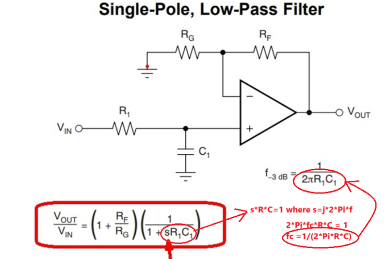

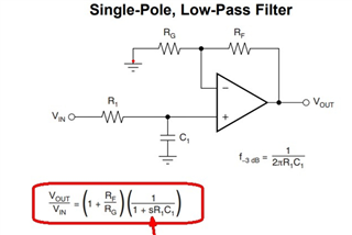

图中的"s"是什么? 它似乎与频率有关。 R1和 C1形成低通滤波器。 那么、如何选择"s"呢? 规格似乎没有引入。
Xiaoxiang
    Xiaoxiang,
    "S"是一个复数: s = jω= j*n ü 2πf  (见下文)
    因此、在 低通滤波器的情况下、fc (-3dB 频率)的推导公式如下:
    s*RC=1、其中 s=s=j*n 2πf ü jω
     j*n ü 2πf rc=1.
    fc = 1/(2 π 2πRC)-极点频率
    嗨、Xiaoxiang、
    公式中的 s 是拉普拉斯变换的复变量"s"。
    传递函数 VOUT /VIN 显示了图中电路的频率响应。
    1+RF/RG 是同相配置中运算放大器(假设为理想值)的增益。
    1/(1+sR1C1)是由 R1和 C1构成的低通滤波器的频率响应。 您可以使用它根据不同的 VIN 频率评估运算放大器同相端子的相位和增益。
    您可以计算虚轴上的频率响应(s = jω)、通过(Ω= 2πf)、 找到分母1/(1+sR1C1)的根、可以看到 -3dB 截止频率位于 1/(2πR1C1)。
    您根据所需的截止频率选择 R1和 C1。
