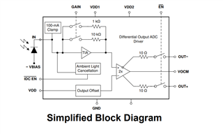

Bu 团队、您好!
希望你做得好!
在客户的当前应用中、IN 引脚需要连接到正电压 APD、即 VBIAS 为正电压。
这是否适合该应用? 有什么需要注意的吗? 例如、如何使用 IDC EN?
    您好、Guohai、
     感谢您联系我们!
     如果客户需要将连接翻转到正电压、那么该器件仍将正常工作、可以使用 VOD 设置基准电压以从该器件中获得最大电压摆幅、但以下是缺点
    1. 集成环境光消除功能将无法发挥作用。 这意味着您询问 IDC_EN 的问题是正确的、因为 IDC_EN 必须保持逻辑低电平、我们建议 驱动此数字引脚而不是使该引脚悬空、因为快速移动的瞬变可能会耦合到该引脚中并无意中更改逻辑电平。
    2. 当光电二极管提供光电流时(阴极偏置到正电压、阳极连接到放大器输入)、当放大器输入过载(高输入电流使放大器饱和)时、软钳位会激活。 当软钳位激活时、放大器需要更长的时间来恢复、这会导致脉冲展宽/拉伸增加。 恢复时间取决于输入过载的水平。 因此、当光电二极管提供光电流而不是快速恢复钳位时、软钳位是有源钳位。
