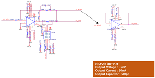

您能否回顾一下原理图?
谢谢。
    尊敬的 David:

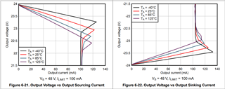

    即使在温度范围内、与电源轨相差2V 时-50mA 也适用于此器件:

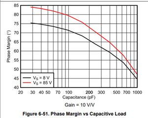

    500pF 的容性负载将足够稳定、以便 OPA593驱动:
    我可能建议使用 R504进行减小/测试、以确保大小合适。

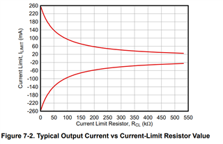

    理想情况下、我们不希望进入设定的电流限值、因为该器件将以非常非线性的方式运行。 316k Ω 似乎位于边缘/甚至有点低、适用于我们需要输出50mA 的地方:
    我可能建议使用150k Ω- 100k Ω(~70mA -~90mA)之类的电阻器、以便在该电流限制精度中提供容差和额外余量。
    仅当持续存在激活最大电流的情况(短路情况)时、额外的电流限制才会很糟糕。 如果发生这种情况、我们会看到引脚7置为低电平。
    如果您有任何问题、敬请告知。
