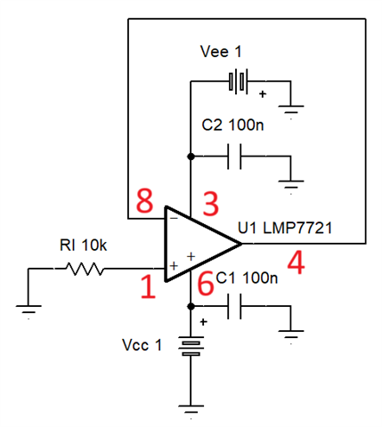

我正面临着运算放大器发热的问题、我只是将电源连接到它。我 曾尝试在同相模式下使用它来测试功能、但没有显示结果。
也尝试这与多 IC ,加热仍然存在,无法找出问题是什么。
是否有任何其他方法来测试功能。
我提供大约5.7伏的电压作为电源。(为每个电源引脚提供+-2.85伏的电压)
如有任何帮助、将不胜感激
    尊敬的 Adit、欢迎访问 TI e2e 论坛。
    极性是否正确并应用于正确的引脚? LMP7211具有异常引脚排列。 确保保护器件免受 ESD 损坏。
    尝试从较低的电压开始并将电流限制在10mA;如果您无法设置电流限制、请与 VCC 和 VEE 串联100欧姆。
    再加上 Ron 的注释、如果在确认正确的引脚排列后问题仍然存在、请展示您的电路原理图(包括任何输出负载)。
