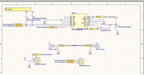

您好、我将 INA740B 数字功率监控器用于大学项目。 我已将其焊接到测试板上、并且正在通过其供电3.3V LED。 我的电源显示3.3V 时的 LED 消耗的功率为0.014A、消耗的功率为0.044W。 不过、我通过功率监控器得到的结果是2.825V、0.0072A 和0.0202W。 为了对功率监视器进行编程、我使用了通过 TI SysConfig 生成的 C 代码、并让其在 Raspberry Pi Pico 上运行。 代码位于 zip 文件附件中。 功率监控器通过 I2C 进行连接就正常、并且正在读取一些数据、尽管这似乎并不准确。 我想可能是以下4件事中的一件:
  1. 这可能太低了、器件无法准确测量。
  2. 我没有正确读取其中一个寄存器(电流、电压、功率)。
  3. 需要调整 ADC 转换时间。
  4. 电路接线错误或微控制器出现问题。
非常感谢您提供有关此问题的任何建议或建议。

    很可能这只是 INA740B 的偏移限制。 失调电压额定值高达-62mA、并且您将测量到低至14mA、因此失调电压误差会是个问题。
    您能否发送一个显示3V3线路上所有其他负载、INA740B 连接等的完整原理图?

    感谢您的答复。 我已经附上了我们所做测试板的原理图和 PCB 布局。
    似乎我们可能遇到了-62mA 偏移问题。 我将为 VBUS 使用单独的微控制器(Arduino Uno) 3.3V 电源(连接到原理图中的 J1)、并将25Ω 负载连接到 J2。 想法是围绕130mA 画线、该电压高于62mA 偏移。 下面是我用功率监视器测量的数据以及用手持式万用表测量的数据图表:

    只是想让您了解一下、我们已经解决了使用功率监控器的电流检测问题。 这似乎是焊接问题、IN+和 SH+引脚未正确连接。
    不过、我们仍然注意到器件的 VBUS 测量值和万用表之间存在差异。 我们将1.5Ω 功率电阻器连接到 Keysight 实验室工作台电源(设置为3.3V)、并且在功率监控器上的读数为~2A。 但是、对于电压、万用表的读数为2.6V、功率监测器的读数为2.3V。 我们正在进行进一步测试、以确定我们的电源或电阻器是否存在问题、但预计功率监测器中的分流电阻器会产生小压降吗?

    使用万用表直接测量 VBUS 时、应确保在 VBUS 引脚/覆铜和 GND 引脚处进行探测、尽可能靠近器件 VBUS 和 GND 引脚。 也许接地电位会存在差异。 从 IS+到 IS-的分流电压降不应很大。
    请提供此测量以及您在电路板上探测的位置。
    Peter
    尊敬的 Peter:
    抱歉、此问题似乎也通过重新焊接部件来解决。 感谢您的帮助、我会将此标记为已解决。
