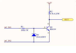

我想设计一种过零检测器、该检测器能够检测从5V 交流到80V 交流的可变输入交流信号(频率范围为0Hz 到400Hz)。 该电路用于测量连接到 MCU 的频率。 电路需要采用3.3V 的低功耗工作电压。 传统电路仅适用于单交流输入电压。
推荐合适的解决方案。 我非常感谢您能提供的任何帮助。

    我已经测试过的提供电路输出也出现了、但输入100k 电阻器在高于60V AC 的更高电压下被烧毁。 即使我已经将一个2W 150欧姆的电阻与100k 电阻串联。 问题是什么 ? 请提供任何解决方案。

    您的电阻器的额定功率是多少?
    P=E*E/R、因此最大值为80Vrms、功率80*80/100000=64mW。 您可以得到更高的功率100k 或将其溅入两个49.9K、每个都为32mW。  可以将电阻器100k 加倍至200k、功率也将降至32mW。
    [报价 userid="118382" url="~/support/amplifiers-group/amplifiers/f/amplifiers-forum/1456418/lm393-zero-crossing-detector-for-input-voltage-for-5v-ac-to-80v-ac-signal/5590830 #5590830"]2W 150欧姆电阻与100k 电阻串联。
    这无能为力。 150比100,000少得多。 几乎所有电压都保持100k、因此功耗也保持不变。
    您确定电阻器是100k 吗?
    为100k 欧姆0.5W。
    Sam、
    欧姆定律非常可靠;P=E^2/R 或 I^2R。 500mW 电阻器中低于64mW 的功耗甚至应该会变热、当然不会产生燃烧症状。
    您是否能够测量流入的交流电流? 您的交流信号是否具有较大的直流分量。
    电路是否在5VAC 至低于60VAC 的电压下工作?
    尊敬的 Ron:
    此电路针对5V 交流电压工作。 已按照 下图设计了新电路。
    现在我得到了结果、唯一的问题是随着电压的增加、输出方波变为低于示波器图像中所附的0V 电平。
    这会对 MCU 产生任何影响吗?
    较低电压没有问题。
    此外、是否可以在 MCU 与上述电路之间添加隔离?
    Sameer
    Sameer
    如果您尚未这样做、请将 NPN 发射极接地。
    对于隔离、您可以选择变压器、电容器或半导体隔离器。
    以下是电容器隔离(最简单的方法)。 如果电容器额定电压足够高、则仅会阻止直流。
