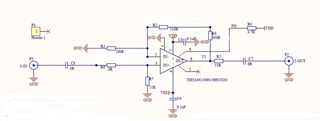

器件型号:THS3491
工具与软件:
电路图:
无输入信号时的输出:
带有 30MHz 突发输入信号的输出:
如何解决此问题?
    尊敬的 Xinglin:
    我认为噪声来自电源。 在器件数据表的上述内容中、您应在电源引脚处使用最小值的6.8µF 去耦电容、并将其放置在尽可能靠近电源引脚的位置。 我在您的原理图中看到、您的设计中仅使用了0.1µF 去耦电容器。
    您能尝试使用6.8µF 去耦电容器或更高电容器并进行检查吗?
    我附上了数据表中的屏幕截图、解释相同的内容:

    这应该不是电源问题。  数据表 中提到 6.8µF 电容器位于直流电源部分、而该电容器位于芯片的较远区域。 该电路中的直流电源设备精度相当高。  去耦  是在电源本身内部完成的。
    移除电路输入端口上的同轴电缆后、此干扰将消失。 但是、一旦连接信号、一段时间后便会出现这种现象。 即使这种现象发生后、输入信号被移除或信号发生器侧的同轴电缆断开、干扰仍然存在。 只有在该电路一侧的同轴电缆连接断开时、干扰才会消失。

    尊敬的 Xinglin:
    1. 您正在使用哪个 EVM (评估模块)? 是 TI EVM 或其他器件、请发送 EVM 板的照片并进行设置吗?
    2. 振荡的振幅是多少? 您能否发送示波器的完整画面?
