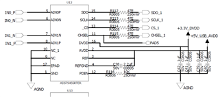

我们计划在我们的设计中使用 ADS7945。
在评估板中、我们观察到一个用于驱动输入的 D 触发器。
它是否必需驱动? 我们也可以直接连接到控制器。
另可查看随附的原理图、如果需要更正、请告知我们。
    尊敬的 Babu:
    请查看 ADS794x EVM 用户指南(SBAU194)的第3.2节。  MMB0控制器的 GPIO 功能有限 、这是正常访问 CH_SEL 引脚的方式。  实现 DFF 的目的是简化控制 EVM 上 CH_SEL 引脚的方法。  在您的终端系统中不一定需要这个。  引脚4 (REFGND)需要连接到上面的 AGND。  您可以考虑通过 GPIO 控制 PDEN。
    您好、先生、
    请查找以下最新原理图。
    我们将使用  ADS7945和 ADS7946 ADC。
    我们通过 FT2232HQ 进行控制。
    我们不使用任何 D-触发器、我们可以通过 FTDI 芯片的 GPIO 来控制 CH_SEL 引脚吗?
    两个 ADC 的公共电源和接地是否会出现任何问题请确认?
    Babu.M
    尊敬的 Babu:
    您不需要 DFF、GPIO 应该可以正常工作。  共用接地和电源没有问题。
