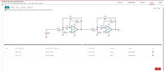

    我已经使用 TI 的滤波器设计工具设计了一个电路
    以下是您的滤波器设置的输出:

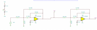

    然后、我使用了 TINA-TI 来使用 OPA2891对您的电路进行仿真。

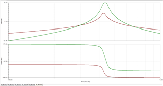

    这是频率响应:
    绿色表示 Vout、红色表示 vo1:
    我们的 FL 为420kHz、Fh 为450kHz、BPF 以435kHz 为中心、并具有43.77dB = 154V/V 的通过增益 这是四阶 BPF、因此在截止频率之后有-40dB 的滚降。
    与 LM359等器件相比、OPA2891将具有更高的性能。 请注意、此器件将与 LM359引脚不兼容
