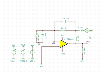

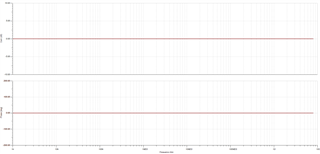

我在使用采用 OPA855的设计的情况下进行了故障仿真、我采用了固定增益放大器的参考设计仿真、将其改为用于光电二极管的跨阻放大器、瞬态和交流传递函数看起来不错、然后我继续对环路稳定性进行仿真。  仿真中显示电路不稳定、因为环路增益分析显示电路没有相位裕度。之后、我移除了 OPA855、仅对其上方的无源网络进行仿真、并尝试分析 VFB 处的传递函数、而传递函数在相位和幅度上都是一条平坦的线。  因此、仿真出现故障、我想知道哪些可能已损坏。  是否有办法从 TINA 中获得仿真电路的网络表?
