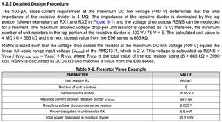

我的客户希望以隔离的方式测量汽车12V 电池电压、因为系统采用热侧 MCU 配置。
考虑 AMC0311R-Q1的输入电阻、您是否具有输入侧分压器的建议电阻器尺寸(或顺序)? 如果它们使用 AMC1311、AMC1351和 AMC0311S/D、这种情况是否会发生变化?
Yuto Kitamura
    尊敬的 Yuto:
    您的客户是谁?
    隔离放大器电压检测 Excel 计算器 是用于查找 理想 RSNS/R3值的良好工具。 对于这些单端器件、计算电阻分压器的方法应相同。 AMC0311R/S/D 和 AMC1311应能够使用与输入尺寸0-2V 相同的电阻值。 请注意、计算器尚没有 AMC0311X 器件、但您目前可以使用 AMC1311。 不过、AMC1351的输入为0V 至5V、因此应使用不同的分压器。
    这些数据表中的"详细设计过程"部分也应对此设计提供指导。
    这是 AMC1351数据表的一个片段。
    此外、在电路完成后、我们可以进行原理图审阅。 如果还有其他问题、请告诉我。
