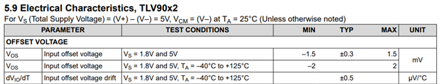

在 TLV9022 Rev. G 的数据表中、没有可用的最大值   第9页的第5.7章"电气特性"中的输入失调电压漂移。 您是否有更多文档可以找到此值?
或者、您是否有类似 TLV9022的其他可以使用该值的组件?
BR Florian
    您好、Florian:
    最大漂移可以间接确定。 请注意、最大漂移为(Vosmax[-40C、25C、+125C]- Vosmin[-40C、25C、+125C])/(125C --40C)
    最差的可能值为 [-40C、-2mV]:[+125C、+2mV]= 24uV/C;非常不可能。  更实际的限值是 tri temp]=+2mV、Vosmin[Vosmin] tri =-1mV = 18uV/C;很少见、但可能会发生。  可接受的漂移量是多少?
