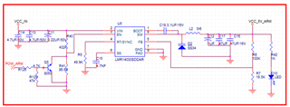

POW ARM 通过高低电平控制三极管开关、从而控制 LMR14030SDDAR
EN 引脚的高电平和低电平。 实现5V 输出功率控制。
当前问题:电路负载为 ARM 嵌入式模块、一些模块将无法启动、测试被发现
闭合电路 VCC 5V ARM 后、仍有1V 电压输出、导致 ARM 嵌入式模块无法启动
请您确认原因
