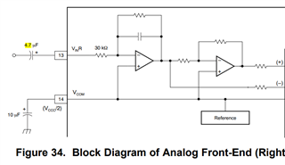

在 TIDU765参考设计中、钽耦合电容器的放置方式使阳极朝向 IC 本身(从首页的 PCB 图解码)。
我对极电容器的基本理解是阳极应比阴极具有更高的电位(否则有损坏风险)、但 C3的阳极指向 IC 的反相端子(Vcc/2)、阴极被拉至电压源(Vcc)。 该实现背后的实际逻辑是什么?
此外、当连接多个模拟音频段时、如何放置极性电容器?  我们的音频部分类似 MIC-Preamp (OPA172)-PCM2903C-TDA3116。  我们考虑一个将 OPA172部分与 PCM2903C 相连的情况。 在 TIDU765中、输出电容器的正极朝向 OPA172 (VCC)、在 PCM2903C 中、输入电容器的正极端子指向 VIN (Vcc/2)端子、因此在本例中、我们是否需要放置2个方向相反的背对背电容器?
    、您能帮助我理解上述建议吗?
    在 另一个帖子中、您 对反向偏置进行了归一化、因为它在很长时间内没有暴露。 您能提供更多这方面的信息吗?

    、感谢您快速而详细的响应。
    您能回答我的第二部分问题吗? 有哪些注意事项?
    Santhosh、
    • 添加到您的第一个问题中。  流经 R1的电流为0.5mA。  这意味着 C3与 R1连接的节点电压为5V - 0.5mA 5.39k = 2.05V。  C3的另一侧连接到运算放大器反相输入。  此输入与同相输入5Vx (100)/((100+100)= 2.5V 处于相同电位。  因此、连接到反相输入的电容一端处于较高电势、并且应为电容的正极端子。
    • 我认为第二个问题与图34有关。 极性是正确的。  无论 VCM 设置为多少、都将是两个电容器的顶部。  10uF 电容器的底部为接地端、因此除非 Vcm 为负、否则10uF 电容器上的极性正确。  4.7uF 通过直流分量连接到交流信号。  什么是直流分量?  如果直流分量小于 VCM、则极性正确。
