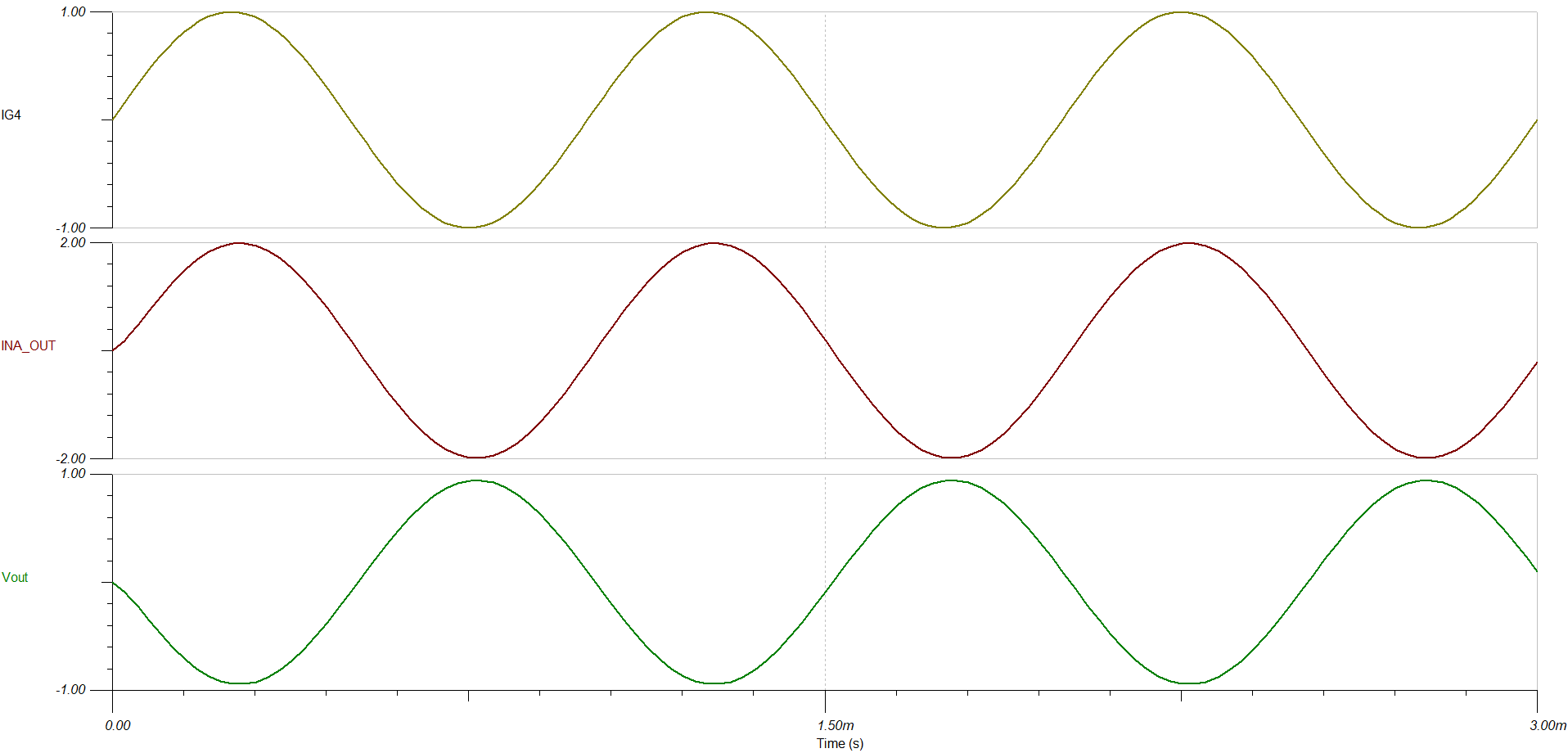

如您在此处所见、我正在使用 INA250A4PWR OPA189IDBVT 连接 . 我想确保以下电路设计适用于正电流和负电流、假设如此 +1A -1A (双向)? 因此、根据产品说明书、增益的说明  INA250A4PWR 应该是的 +2V 或者 -2V 改变状态。 请确认。
问题2.
INA250A4PWR 那么 GND1、GND2、GND3引脚是否是内部运算放大器的 VN (负电源轨电压)?  正如您看到的、我将所有这3个 GND 引脚连接到了-15V 电源轨、而不是接地。 请确认。
    JAK、
    是的、您应该能够以这种方式拆分电源来为器件供电。 但是、请注意、通过将 GND 节点参考-15V、器件的最大值也将移动该值(即器件的建议正 Vcm 降低到21V、绝对最大值将降低到25V)。
    请您回答我上面的问题1和2吗? 我特别想知道该器件是否能在正电流和负电流下工作。 "是"还是"否"?
    另外、此器件中的 GND1、GND2和 GND3引脚是什么、需要连接到运算放大器的接地或负电压轨? 在 LTSpice 仿真中、将这些电容器接地无法正常工作。 只有当我连接到-15V 时、它才起作用。
    Jak
    JAK、
    关于问题1、如果 VCM 保持在有效范围内、处于双向模式的器件可以支持双向电流、并且是。 您是对的。 +/- 1A 信号将在 INA 输出端产生+2/-2V 输出。 我将原理图的快速仿真汇总在一起、如下所示:
    对于问题2、器件上有3个 GND 引脚(引脚6、8和11)、所有这些引脚都必须以相同的参考点为基准。 如果您在仿真中参考适当的 GND、则器件将无法在负载流量上摆动到低电平、并会满贯到器件的电源轨。 您需要将 REF 引脚置于足够高的电压以允许在两个方向上摆动、例如1/2 Vs。 是将仿真参考到 GND 导致不正确的响应、还是导致仿真中断?
