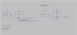

我将仿真 OPA855、以用作 TIA。  我使用的是 LTSpice、因为这是我最熟悉的软件。  下面随附的是原理图、右侧的电路是我尝试使用 OPA855的地方
您将注意到两个 lib 指令。  首先、我尝试按原样使用 OPA855 SPICE 模型、位于仿真文件的同一目录中。
不幸的是、它抱怨引脚不匹配。
....net(11):节点数与子电路"opa855"的引脚数(6)不匹配。
x§U2参考 N001 VCC VEE OPA855 Vout_OPA855_A 1级 OPA855 Avol=6.3k GBW=8000Meg Vos = 0 en=0 Enk=0 In=0 Ink = 0 Rin = 500Meg
我通过创建 OPA855 SPICE 模型的副本并添加这样的虚拟引脚解决了该问题
然后指定仿真文件以改用该文件。

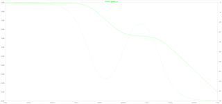

虽然仿真现在将运行、但结果是假的、例如传递函数如图所示
电路应具有63.5dB 增益、在100 MHz 处截止频率为3dB
非常感谢在更正仿真方面提供任何帮助。

    您好、Sojhal、
     您是否能够在标准配置下在 LTSpice 中测试 OPA855以使用 LTSpice 消除任何收敛问题?
      如果它与上述响应相匹配、我们可以转到电路级别。

    同样、在参考设计中以相同的方式对电路进行仿真也会产生不准确的结果。
    我的电路原理图如下所示:
    它生成以下交流响应
    我已经附加了仿真文件、以便为您提供帮助。

    您好、Sojhal、
     感谢您在最后进行测试并共享您的文件。 我能够在终端上获得标准配置
      我不熟悉 LTSpice、因此符号并不理想。 但是、我在下面附加了一些文件。 我在这个 e2e 螺纹中插入模型的方法:来自 Kai
    1. 我在 LTSpice 中打开"OPA855.LIB"文件、并选择包含 库文件中.subckt 的行以右键点击并自动生成模型。
    2. 然后、我将生成的模型像普通元件一样导入到我的原理图中(通过标题中的"与门")、我从文件夹[autogened]中获取了该原理图。
    e2e.ti.com/.../0410.OPA855.zip
