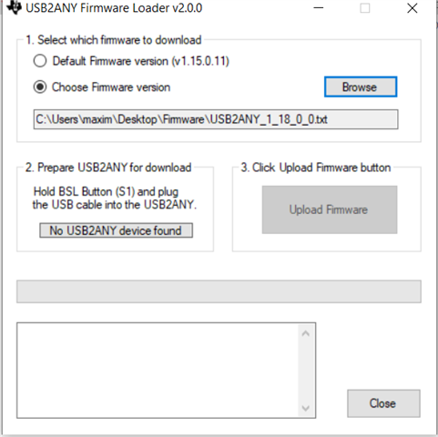

    你好、Bryce、
    我无法更新固件、因为 USB2ANY 未响应。

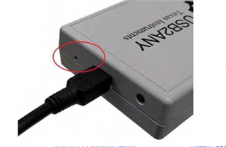

    请按照以下步骤更新固件。
    升级固件的步骤如下:
    1. 关闭  TPS55288  GUI  软件
    2. USB2ANY 连接到笔记本电脑的 USB-A 端口、使用某个器件来保持小黑点、然后在更新完成后释放该小黑点;
    3. 打开 USB2ANY Explorer (需要连接 USB2ANY 才能打开 Explorer 软件)、它将提示更新固件。
    4. 更新固件。
    如有任何其他问题、您可以参考以下主题。
    https://e2e.ti.com/support/power-management-group/power-management/f/power-management-forum/1416815/tps55288evm-045-i-would-like-to-know-how-to-operate-the-evm/5432606#5432606
    BRS、
    布莱斯
    它仍然无法正常工作、USB2ANY GUI 不会更新固件。
    此外,我已经尝试过这个应用程序,仍然没有结果:
    (无法识别它、因此无法更新 FW)

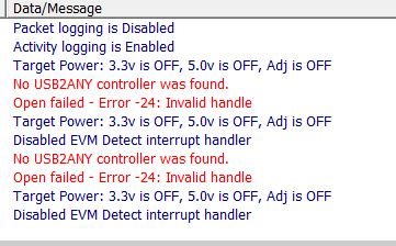

    您购买的是新器件 USB2ANY 吗? 或者、您能否在连接到 USB2ANY 时共享 TPS55288EVM-GUI 的屏幕截图?
    当您执行以下步骤3时、软件是否有任何提醒?

    您能否分享 USB2ANY 的 LED 是否在闪烁? 另外、您能否在打开 TPS55288GUI 时、分享一下左侧底部的 GUI 提醒功能?
