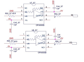

您好、工程师:
1.应用电路如下图
2.+5V 电源在+5V 端口上、-5V 悬空、输入和输出端子为空
3.按照步骤2接通电源后、芯片会发热。 当电流值达到大约1A 时、会在大约1分钟内烧毁。
4.改回之前的 OPA693ID、它将正常工作。
5‘您能帮助 说明失败的原因吗?

    尊敬的 Suri:
    您能否尝试将-5V 电源连接到 IC 而不将其保持悬空? 我认为这会导致运算放大器消耗大量电流(Iq 或静态电流)并造成损坏。 通常不建议将运算放大器的任何引脚保持悬空。
    请参阅类似的查询: 链接

    尊敬的 Aditya:
    非常感谢、我会根据您的建议检查我们的程序。
