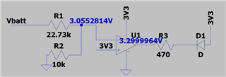

我看到的是一个运算放大器比较器电路、我对元件有疑问。 我正在使用 LM358DGKR、因为重复使用了这些比较器。 当我在仿真中创建理想化版本时、它可以正常工作、但在现实世界中看不到相同的结果。
当 Vbatt 电源高于10.8V 时、LED1应亮起。
在高于 Vbatt=10.0V 的仿真中、运算放大器输出端的 LED 将不亮起。
在我使用 LM358DGKR 的实际案例中、当 Vbatt = 10V 时、运算放大器的输出读数为0.05V、导致 LED 在我打算使用比较器的电压范围之外保持点亮。 我还使用万用表检查了反相输入端的电压、读数为3.05V、这表明我的电阻分压器工作正常。
我是否有理由怀疑此处的问题是、我使用3V3为 LM358DGKR 供电、并 向非反相输入应用相同的3V3、从而使运算放大器不放大?
请告知我我可以提供的任何其他信息。

    是;LM358没有轨到轨输入;请参阅 VCM 规格。
    有些运算放大器针对低电源电压进行了优化、例如 TLV9001。 但是、作为比较器、LM393LV/TL391LV/TL331LV 等实际比较器会更好地工作。

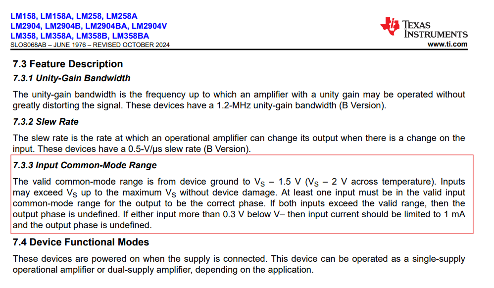

    尊敬的 Haden:
    我同意 Clemens 的观点、问题是通过将电源电压施加到输入端、违反了放大器的输入共模限制。 从数据表可知、最大共模电压为 V+- 1.5V。
