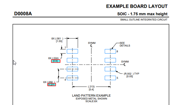

客户计划使用 INA241作为48V 总线上的电流传感器。 它们担心 IN-到 GND 的距离不够、它们需要0.6mm 的输出到 GND 之间。  如果设备安全距离存在风险、您有什么见解吗?
    您好、Harry:
    为什么 SOIC 封装无法正常工作?  我看到每个引脚与我们的建议之间的距离是0.67mm。
    Javier
