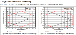

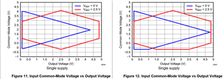

    将电流返回路径指定为2.5V 会将共模范围置于 INA819可接受范围的边缘。 一些 IA 更适合低电压运行、且共模范围扩展到更接近 V+和 V-、例如 INA823或 INA826 (我在下面提供了 Vcm 与 VOUT 之间的关系图)。
    INA819:共模范围
    INA823:
    INA826:遗憾的是、这适用于两个不同(未标记)的增益、我假设左侧的增益为1、右侧的增益为100。 我将提交一份备注、以便在数据表中对此进行修订。
    请注意、这两个图都不允许电压输出高于 V-(左边界)~100mV。 这是由于输出放大器的输出摆幅限制。
    INA823和 INA826都将能够提供比 INA819更好的共模范围、但失调电压约为数十 uV。
