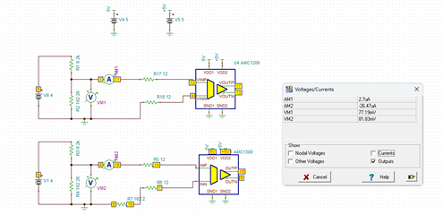

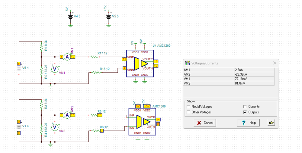

在将电阻分压器电路的输出应用于其输入时、我目前在使用 AMC1300时遇到问题。 具体而言、当电阻分压器的接地连接到 AMC1300的 VINN 时、我观察到电流从 IC 反向流动、这会导致电阻器上的电压增加。
有趣的是、AMC1200 IC 不会出现此问题。
作为参考、162.26欧姆电阻两端的电压计算如下:
162.26欧姆电阻两端的电压=(162.26*4)/(162.26+8200)= 77.61mV
您能不能就 AMC1300为什么会出现这种情况、以及是否有任何具体的注意事项或配置可以解决此问题?

    我建议使用具有较低输入偏置电流的器件、如 AMC1311、AMC3330或 AMC1350。
    有关仿真的说明、请参阅此链接中 R3的电路指导手册: https://www.ti.com/lit/eb/slyy234/slyy234.pdf

    我在电路中添加了一个163欧姆的电阻器、但遗憾的是、问题仍然存在、结果仍然不变。 您能否就我应该采取的任何其他步骤提供建议、或者我是否应该检查其他组件?
    期待您的指导。
    尊敬的 Ganesh:
    添加 R3'不会改变输入偏置电流、电流测量值仍将显示为负值。 这是由于 AMC1200 (开关电容)和 AMC1300 (全差分放大器)之间的结构差异、但额外的 R3'电阻器将补偿应用手册中所述的偏移。 移动 VM2在 INP 和 INN 之间进行测量、然后使用和不使用 R3'进行检查。
