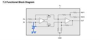

我们的客户想知道该器件是否具有连接到 IC 内部 IN+和 IN-的某种保护功能、例如连接到 GND 的 ZD。 如果您能更详细地介绍内部电路、那将会非常有用。 下图表明客户希望在 GND 和 IN+/IN-之间连接 ZD:
这个问题的背景是、由于 IN+和 IN-被连接到他们系统的电源线、他们担心当器件发生故障时、它可能会通过运算放大器的内部电路短接至 GND。
此致!
胜
    您好、胜
    是的、我们的放大器具有 ESD 二极管、可保护输入免受 ESD 损坏。
    您可能会发现  CSA 中有关 ESD、EOS 和闩锁的此应用手册很有用。
