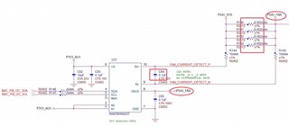

我们将 INA238用作 电源监控器以进行风扇控制、现在、此设计存在以下问题:
1.我们的参数是 Vbus=54V、Vcm=3.3V 输出电流为70A、最小电流为3A、正常电流为10A-15A、我们选择分流器满量程差分范围为 ±163.84mV;
 我们 计算 Rshunt: Rshunt < Vsense_max/ Imax = 163.84mV/70A= 0.0023 Ω= 2.3m Ω、因此我们选择 Rshunt 为2m Ω 、因为它  最接近的标准电阻值、小于最大值;
3. 功耗为 PW = 70A * 70A * 0.002 = 9.8W;
4.现在、我们选择分流器满量程差分范围为 ±40.96mV、因此 Rshunt 为40.96mV / 70A = 0.0005m Ω;PW = 70A * 70A * 0.0005 = 2.45W;
5.您能帮助检查上述计算方法是否正确吗?
6. Plesae 查看我们的原理图,如果有任何错误,请提供您的评论,谢谢。
    你好
    是的、您的计算正确、原理图看起来很好。 对于项目4、你有一个很小的拼写错误、看起来你打算说0.5mΩ 而不是0.0005mΩ。 此外、对于原理图、我没有看到 I2C 上拉电阻、但我认为它们位于原理图的单独部分。

    尊敬的 Mitch:
    恐怕 满量程差分范围是 +/-40.96mV 设计:
    我们的最大电流为70A Rshunt < Vsense_max/ Imax = 40.96mV/70A= 0.000585 Ω= 0.585M Ω、
    然后、对于此电流采样、我们可能选择0.5毫欧 Rshunt、
    然后、Vsense_max= Rshunt * Imax = 0.5mohn * 70A = 35mV、这小于40.96mV;
    因此、我们要知道35mV 包含 我们从寄存器读取的测量误差、
    1. Plesae 建议是否有任何 ADC 采样的误差补偿?
    2.如果我们可以并联4*2m Ω 分流电阻来得到0.5m Ω Rshunt 电阻,如果有任何不均匀的电流问题
     电流的 容差为1%、会怎么样?
    您好、Zhang、
    下面是我对您的问题的回答:
    1. INA238不集成误差补偿、但可以根据需要校准系统。 此外、您还可以更改 ADC 设置以增加转换时间或求平均值以获得更一致的结果。
    2、这种做法一般很好。 其理想布局是将4个电阻器放置在尽可能靠近的位置、将其视为一个电阻器、然后使用开尔文连接来测量电流。 这种不均匀的电流有望不会对测量产生太大影响。
    Mitch
